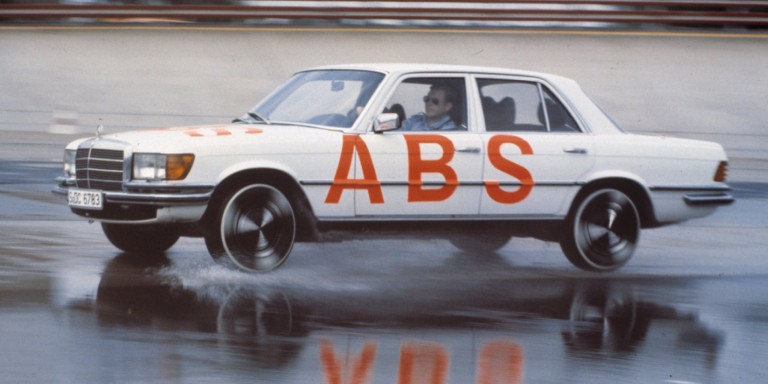

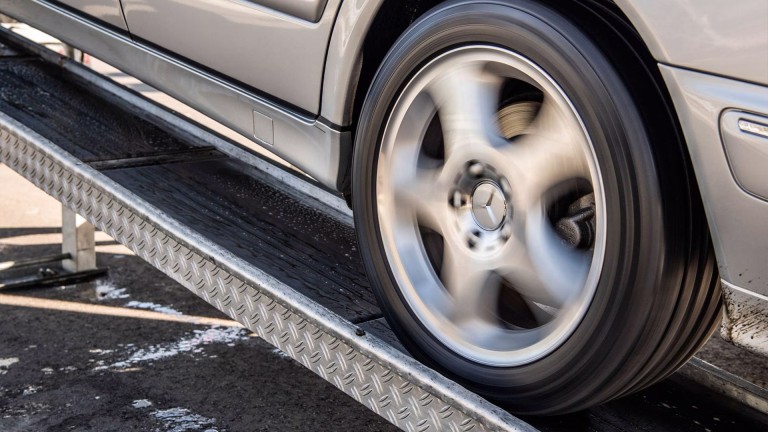

Bis 1970 war eine Vollbremsung noch ein äußerst gefährliches Fahrmanöver – die blockierten Räder in Verbindung mit einem rutschigen Untergrund machten ein sicheres Ausweichen praktisch unmöglich. Zur damaligen Zeit galt die sogenannte Stotterbremse als gängige Empfehlung: Musste die Person am Steuer unerwartet „in die Eisen steigen“, sollte sie mehrmals abwechselnd die Bremse betätigen und dann direkt wieder lösen. Das Ziel war es, die Lenkfähigkeit weitestgehend zu gewährleisten und ein Blockieren der Räder zu verhindern. Doch Mercedes-Benz arbeitete zu dieser Zeit bereits an einer Lösung: dem Anti-Blockier-System, auch ABS genannt, das in Zusammenarbeit mit der Firma Bosch 1978 eingeführt wurde. Der Mercedes-Benz 450 SEL 6.9 war das erste Serienfahrzeug der Welt, in dem das optionale System verfügbar war.
Aber wie genau hilft das ABS bei einer Vollbremsung? Die Technik dahinter besteht aus Drehzahlfühlern in beiden Vorderrädern und an der Hinterachse, einer Hydraulikeinheit sowie einer elektronischen Steuereinheit. Sobald die Drehzahl beim Bremsen zu schnell abfällt, etwa auf glattem Untergrund, und das Rad droht zu blockieren, kann das System eingreifen und den Bremsdruck automatisch verringern. Das Rad dreht sich also wieder und der Bremsdruck erhöht sich, bevor durch das System geregelt erneut gebremst wird. Dadurch kann das Fahrzeug lenkfähig bleiben und der Bremsweg sich maßgeblich verkürzen.

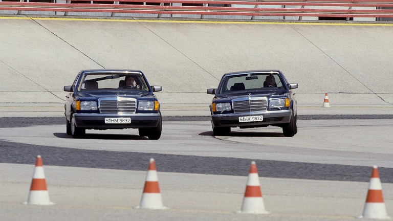

Neben der Assistenz in Bremssituationen ging es in den 80er-Jahren auch darum, die Seitenführung und Traktion, also die Zugkraft, die beim Beschleunigen auf die Räder übertragen wird, während der Fahrt nicht zu verlieren. Dafür entwickelten die Ingenieure von Mercedes-Benz zwei weitere Lösungen: Die Fahrdynamiksysteme ASD und ASR halfen zwar nicht beim Bremsen, aber dabei, in der richtigen Spur zu bleiben. Das automatische Sperrdifferenzial ASD kann – sobald die Elektronik registriert, dass eines der Antriebsräder seine Haftung verliert – dafür sorgen, dass das Fahrzeug optimalen Grip auf der Straße behält. Das funktioniert, indem Drehzahlunterschiede zwischen den Rädern ausgeglichen werden und so die Fahrzeugstabilität verbessert wird. Mit ASR, der Antriebs-Schlupf-Regelung, wird die Leistung des Motors reduziert und das Rad gezielt abgebremst, falls eines oder mehrere Räder auf rutschiger Fahrbahn durchdrehen. Dieser systemgesteuerte Vorgang kann also dabei unterstützen, die bestmögliche Kontrolle über das Fahrzeug zu behalten.

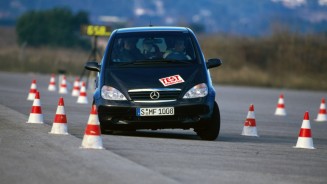

1997 fand schließlich der berühmte „Elchtest“ statt, der von einer schwedischen Automobilzeitschrift durchgeführt wurde. Die A-Klasse, die dabei ohne zu bremsen hin- und her gelenkt wurde, kippte bei diesem Fahrmanöver um. Kurz darauf erhielt sie das Sicherheitssystem ESP®, das Mercedes-Benz im Jahr 1999 als erste Automobilmarke serienmäßig im gesamten Pkw-Modellprogramm integrierte. Übrigens: Ab 2011 wurde ESP® für alle Neuzulassungen für Fahrzeuge in Europa gesetzlich vorgeschrieben und gilt seither als Wegbereiter der aktuellen Fahrassistenzsysteme.

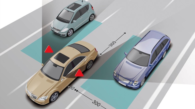

Wie unsere Bildergalerie zeigt, kamen von 1996 bis 2009 noch eine Vielzahl an Assistenzsystemen hinzu, die bis heute in verschiedensten Fahrsituationen mitdenken und die Person am Steuer effektiv unterstützen – etwa der Bremsassistent BAS, ATTENTION ASSIST und der Aktive Totwinkel- oder Spurhalteassistent.

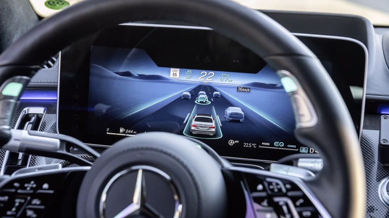

Während teilautomatisierte Technologien wie die Assistenzsysteme unterstützen, warnen oder teilweise eingreifen, übernimmt der optionale DRIVE PILOT6,7,8 seit 2022 streckenweise die dynamische Fahraufgabe und kann so hochautomatisiertes Fahren ermöglichen: Die zahlreichen Sensoren liefern einen umfassenden Blick auf die Fahrzeugumgebung und können Bereiche sehen, die das menschliche Auge nicht erreichen. Verschiedene Daten werden dabei miteinander abgeglichen, etwa aus dem exakten Standort des Fahrzeugs, den Sensoren und einer HD-Karte des umliegenden Gebiets. Dazu kommen Informationen, die von den Kamera-, Nässe-, Radar-, Ultraschall- und LiDAR-Sensoren erfasst werden. Das System kann damit die Geschwindigkeit regeln, auf den Abstand zu anderen Fahrzeugen achten und dafür sorgen, dass der Mercedes-Benz in der Fahrspur bleibt. Die Person am Steuer muss dennoch jederzeit die Kontrolle des Fahrzeugs wieder übernehmen, falls das System dazu auffordert oder offensichtliche Umstände vorliegen. Aktuell sind insgesamt 13.191 Streckenkilometer auf deutschen Autobahnen mit dem DRIVE PILOT6,7,8 nutzbar. Die maximale Geschwindigkeit auf den entsprechenden Straßenabschnitten beträgt zunächst 60 km/h. Eine Erweiterung auf bis zu 130 km/h ist bis zum Ende des Jahrzehnts geplant.
